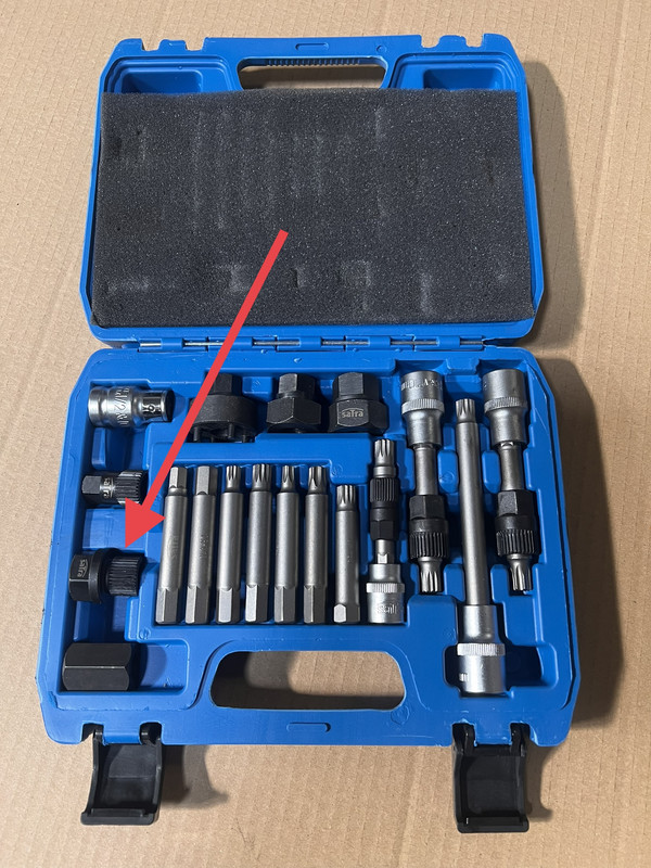

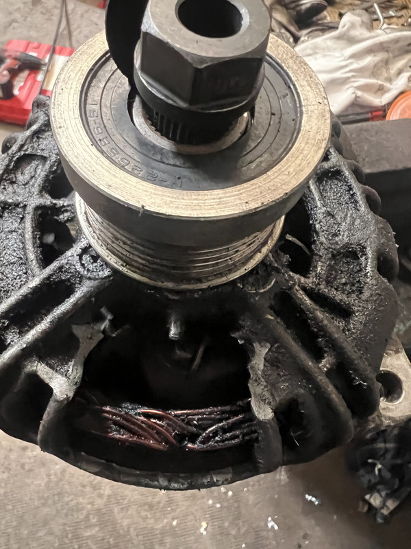

Voy a daros un consejo para cuando tengáis que cambiar la polea libre del alternador.
Como muy bien dice eren para cambiarla tenéis que tener una herramienta y.
También podéis hacerlo de otra manera cogéis buscáis el vaso exterior de la polea, y una pistola de aire ponéis la plaza. Llama a Santa que tenga esta pistola que gira en sentido horario del reloj.
Cuando esté girando a tope sin parar, la invertís, el sentido de giro de la pistola con el interruptor de dicha pistola veréis como se suelta la polea sin tener que comprar el accesorio ni andar, volviéndonos locos con ella
Os pongo fotos
Esta es el acesorio necesario
