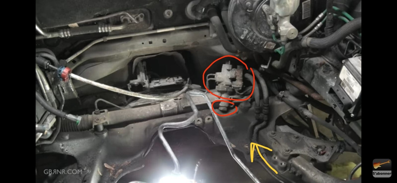

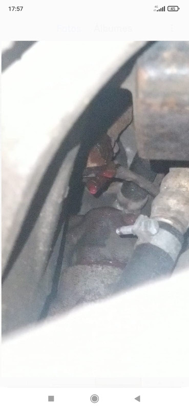

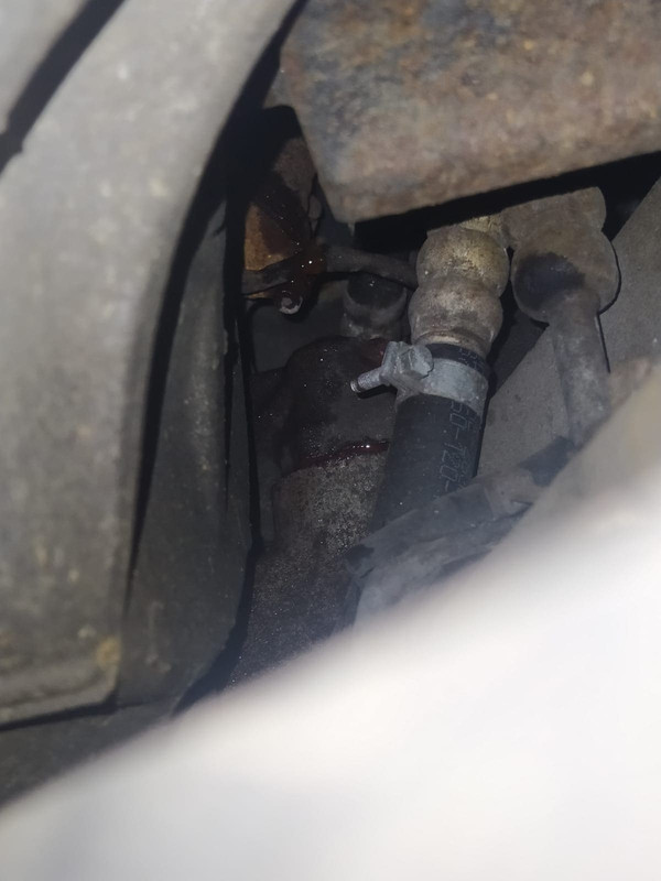

- Pongo en marcha el coche, bajo a la posición normal la suspensión y ya está. (He observado que al subir y bajar la suspensión luego la caja de cambios da un tirón brusco que de normal no lo hace). Cuando ya he hecho todo esto hoy,...veo una mancha roja en el suelo, y pienso...ostras ya me he cargado la caja de cambios. Pero el líquido de transmisión, no sale tan rojo puro. Entonces tratando de hacer fotos, he llegado a la conclusión de que puede ser líquido de suspensión o dirección que es el mismo, por la zona de la fuga.-¿Estoy yo subiendo y bajando el coche de una manera que no es la correcta y me he cargado la dirección?
La foto que tiene marcas la he obtenido del francés que ha desmontado todo el coche. Mi pérdida está en la zona marcada en rojo y mis fotos están tomadas desde la flecha amarilla.
En las otras fotos, el metal de la derecha y la parte superior, es la transmisión del conductor lado caja de cambios. Y los tubos, creo que son los que están justo dónde he colocado la flecha amarilla.
